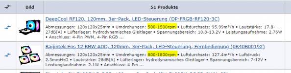

Jap bei den artic kann man es einstellen denke ich nehme die dan danke für die hilfe
Hier mal eine Auswahl. Musst nur mal selbst kontrollieren ob diese eine Einstellbare Umdehungszahl haben.
Danke dir
Aber passn die auch auf mein Mainboard? Msi b450m pro-vdh max
