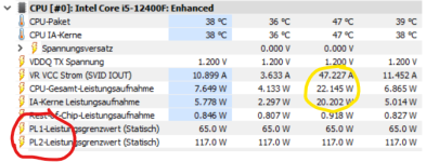

Rot ist das Powerlimit, das ist nach Intel Spec eingestellt, du kannst es aber mal im Bios suchen und stellst PL1 und PL2 auf 250 Watt
Gelb ist der reale Verbrauch der CPU, man müsste mal die CPU belasten um zu schauen was sie zieht. also HWinfo offen lassen und eventuell mal Cinebench r32 oder Prime 95 installieren, den Bench laufen lassen und dann in HWinfo schauen was die CPU verbläst, denn die Powerlimits sind eingestellt das sie im normalen Takt max 65Watt ziehen darf und im Boost max 117W aber da könnte noch Leistung versteckt sein! Deshalb beides auf 250W , keine Panik das zieht sie nicht, ist wie auf der Autobahn, wenn dein Auto nur 140kmh schafft ist es halt so aber auf der Autobahn dürfte man 250kmh fahren.
Das Problem bei dir ist das deine CPU nicht genügend Kraft in FullHD hat um deine starke Grafikkarte auszulasten. Weil es eine QHD-UHD Karte ist, dir fehlt der richtige Monitor

alles Klar, vielen Dank, ich werde das morgen mal machen, also reden wir da über einen Bottleneck?
also muss ich das auf 250W umstellen? wenn ja wie mache ich das?

Jup fetter Bottleneck weil FullHD
