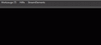

ich habe glaube ich das Problem gefunden. Ich glaube das OBS die gleichen kerne wie Warzone nutzt und da Warzone generell nicht so gut optimiert ist macht das Probleme. Ich bin gerade dran ein Programm zu finden das die Kerne gleich auslastet
Moin,
lade doch bitte mal eine OBS-Protokolldatei hoch und poste hier die URL. Am besten nachdem du den Stream kurz an hattest um die Probleme da waren.
klappt das auch bei Aufnahmen, weil ich habe kein Bock meinen Zuschauern zu zeigen wie mein Stream laggt
