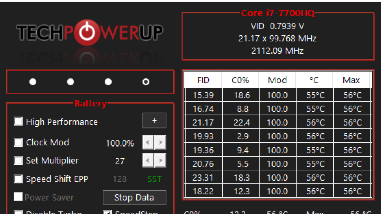

Aber wir sollten deinem i7 mal etwas einbremsen. Das geht wahrscheinlich auch nicht bei dir im Bios also machen wir das in Windows. Musst blos etwas probieren. Hier mal ein Tool was ich persönlich noch nicht kenne, probiers aus, du brauchst Einstellungen für die Powerlimits PL1 und PL2 für die CPU
Bei dir steht PL1 auf 65W und PL2 auf 152W, dein CPU zieht aber nur 120W unter Last laut HWinfo, wird dadurch aber schon heiß und drosselt. Also sollten wir mal PL2 auf 110W stellen
