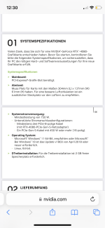

Was mich stutzig macht: laut Nvidia brauche ich 3 separate Stromkabel für die graka. Allerdings sehe ich nur einen Abschluss mit mitgeliefertem Y-Adapter. Das habe ich jeweils an die beiden PCIe teile vom Netzteil konnektiert und fest angeschlossen.

Soweit ich weiß haben die neuen 3.0 Netzteile ( Du hast eins ) einen extra slot für die GPU. sollte dieser 12 pin anschluss sein damit du kein Adapterkabel mehr brauchst. Heist glaube ich PCIe 5.0 wenn ich mich nicht täusche. Habe aber selber noch keins von den neuen verbaut

Wegen graka: auf dem vorletzten Bild ist zwischen den beiden PCIe Anschlüssen genau dieser PCIe 5.0. zu sehen.
Aber dann habe ich ja sogar nur einen Stromanschluss statt der gewünschten drei.
Ok, da steht’s mit dem PCIe 5,0 Kabel.
