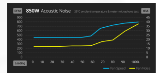

Auf der Homepage von FSP ist ein Lüfterkurvendiagramm deines Netzteils, da sagt aus das es immer mit 450umi dreht und bei Wärme gas gibt. Mein Asus Aura ist Semi passiv also 0db Modus. Es dreht ganz kurz beim start an und bleibt dann stehen, ab 50*C oder so, läuft der Lüfter wieder los. Viele Grafikkarten haben diesen Modus auch aber nur recht wenige Netzteile
