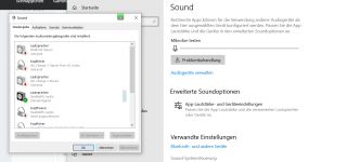

Prüf mal über den Windows Updatemanager , Unterordner Optionale Hardware , ob es ein Treiber für den Monitor gibt.
Typ1cal1ty
Mrz 16, 2025
28
Wenn du das in den Einstellungen bei Windows Update und dann optionale Updates meinst, habe ich da alles heruntergeladen. Da ist nichts mehr.
Im Gerätemanager hab ich den Monitortreiber auch nochmal aktualisiert, aber windows sagt, dass der beste schon aktiviert ist.
Die Lautsprecher haben auch eine Bluetoothunterstützung und damit funktioniert es auch. Also vermutlich schon irgendein Treiberproblem.
13.646
3.088
Möglich das du in der Soundverwaltung von Win noch was einstellen musst und die Sound Treiber vom Mainboard neu installieren.

Über das HDMI Kabel wird der Sound übertragen, das muss man aber der Sound Systemsteuerung sagen ;)
Klinke gibts in Klein und Groß, wenn du es ins Mainboard einstöpselst ,dann muss du den hellgrünen Port nehmen, wenn ich das richtig in Erinnerung habe :)
13.646
3.088
man kann dort die Quellen anwählen, HDMI müsste zur Auswahl stehen und AMD Vivo HDMI ( so hieß es früher jedenfalls ) , eins von beiden war ohne Sound. Musst mal alles durch probieren.
Sound-Systemsteuerung, ist in den Windowseinstellung im Reiter Sound. Jedenfalls bei Win10

Ich hab’s jetzt in das hellgrüne im Mainboard gesteckt und das funktioniert.
