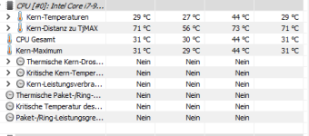

wie sehen die temperaturen der einzelnen komponenten aus, grade cpu? (hier mal hwinfo runterladen und die temperaturen durchgeben)

Zum Hochfahren, bis dann alles startbereit ist auf dem Desktop, locker 6-8 Minuten. Beim Herunterfahren ebenfalls. Bildschirm Tastatur und Maus sind längst abgeschaltet, da arbeitet der Rechner immer noch am Runterfahren.
Im Anhang geb ich dir einfach mal alles, was die Anwendung ausgespuckt hat.

in der anwendung runterscrollen oder oben auf sensors gehen, da wo halt temperaturen angezeigt werden, aber vom takt her ist alles ok und somit denk ich das kein bottleneck durch zu hohe temperatur ensteht bzw die geschwindigkeit daher beeinträchtigt wird

temperaturen sehen oben okay aus
