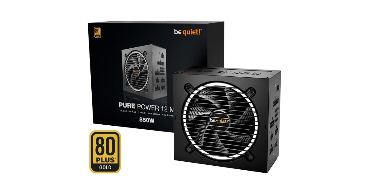

Enermax ist ein alteingesessener Netzteilhersteller. Tests dieses Modells habe ich nicht gefunden. Ich habe aber erst jetzt gesehen, dass es zu diesem Modell untershciedliche Angaben zum ATX-Standard gibt: lt. geizhals ist es bereits ATX 3.0, lt. Alterante aber ATX 2.4. ATX 3.0 ist besser, weil es höhere Anforderungen an die Netzteiltechnik stellt und außerdem gehört dann meist scon ein PCIe 5.0 Kabel mit dem 12 V HPR-Stecker für nVidia 40xx Karten zur Ausstattung, so dass man keinen Stromadapter braucht.
Offensichtlich scheint es aber von diesem Modell zwei Versionen zu geben mit gleicher Bezeichnung, was etwas verwirrend ist. 🥸
Deshalb ändere ich meine Empfehlung vorsichtshalber auf das allerdings etwas teurere

Okay, danke für die genaue erklärung. 😁 Da ich mich zwar für das thema Interessiere aber leider nicht all zu viel ahnung habe wen es in genauern details geht. Ich weiß so in etwa was ganz gut und kenne die namen doch weiß ich leider nicht genau warum etwas besser ist als etwas anderes außer das es halt z.b. schneller ist. 😅

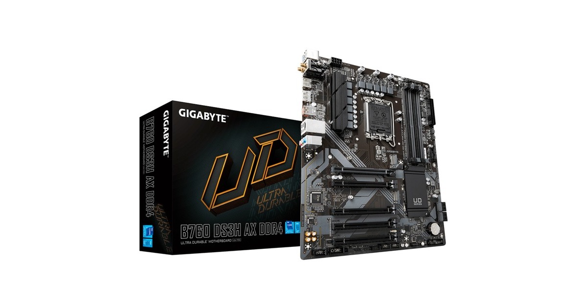

Mir ist aber bei deiner konfig jetzt noch etwas aufgefallen: Das MSI PRO B760M-A WIFI, Mainboard ist nicht nur sehr klein und wir in dem Tower Gehäuse etwas verloren wirken, sondern verfügt auch nicht über das USB BIOS Flashback Feature, mit dem man das bIOS ohne CPU und RAM aktualsieren kann. Dieses Feature kann vor allem bei Bootproblemen sehr nützlich sein. Ich würde dir daher eher ein anderes Board mit diesem Feature empfehlen:
Ist auch größer und passt besser zum Gehäuse ;)

Hammer, voll super danke. Naja dann macht ein system aus Intel und Nividia sowieso mehr sinn, weil ich gerne mit raytracing spielen möchte. Mega ja dann nehme ich besser dieses Mainboard und das netzteil was du mir empfohlen hast. Sonst kann ich alles so lassen oder? Voll hammer nochmal danke. 😁😁👍👍
