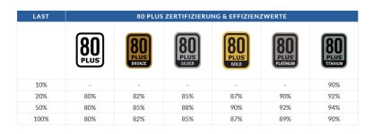

Du hast ja auch das Netzteil getauscht, ich hatte ursprünglich das be quiet! Straight Power 11 Platinum 1000W ATX 2.51 (5 Jahre Garantie), Du hast das Corsair RMx Series 2021 RM1000x 1000W ATX 2.53 (10 Jahre Garantie) genommen, allerdings ist das "nur" GOLD und nicht Platinum, aber das von Dir genannte habe ich auch nicht als Platiunum-Variante gefunden. Ist das von Dir genannte denn qualitativ besser? Platinum hatte ich halt ausgewählt aufgrund der Effizienswerte.
Das Einzige was ich noch überlege ist, das Motherboard zu tauschen in eines, welches DDR5 nimmt, die Frage ist, ob es sinnvoll im Hinblick auf das Upgraden ist, andererseits, habe ich mein Board mit 64GB RAM ja gut ausgestattet und habe die Möglichkeit noch mal 64GB nachzulegen (DDR4).....
Das Gehäuse von Dir ist vorne aber geschlossen!? Macht das Sinn? Sieht natürlich gut aus, aber für den Airflow?
