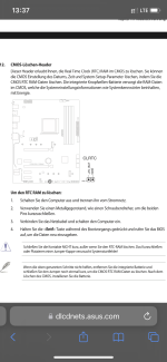

Nicht einen Zuck? Prüf mal ob der Stecker vom PowerSW des Gehäuses auf den richtigen Pins sitzt. Am Netzteil ein Kabel rausgerutscht? Netzteil an? Brennt irgend eine LED ?
Handbuch rauskramen und das CMOS resetten. Sind zwei Pins Clrtc , diese 5 Sek brücken mit Schraubenzieher
Habdbuch rauskramen und das CMOS resetten. Sind zwei Pins Clrtc , diese 5 Sek brücken mit Schraubenzieher
Netzteil ist an, im PC leuchtet auch am Mainboard ein RGB. Stecker hab ich überprüft, werde morgen nochmal alle Stecker neu verlegen.
