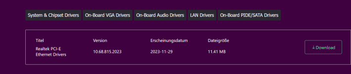

AMD und NVidia Updates habe ich downloaden können, bei MSI kommt wieder die Meldung wie beschrieben. Gibt es andere Möglichkeiten, den Mainboard Treiber zu aktualisieren?

Hmm,. da beißt sich wohl die Katze in den Schweanz, du kannst den Internettreibe rnicht herunterladen weil du nicht(richtig) ins Internet kommst...🤣
Ich konnte den LAN treiber eben testweise problemos downloaden,. d. h. liegt an deinem PC, nicht an der HP
Kannst du evtll auf einem anderen PC /Notebook (Kumpel, Eltern, Job, Schule... o-. ä.) den Treiber auf einen USB Stick ziehen und voin den dann in deinem PC installieren?
IM GM wird zumindest ein LAN Treiber aufgeführt, ist aber nicht erkennbar, ob es auch der aktuelle ist.
Außerdem erscheint bei WAN MIniport ein gelbes Warnzeichen: klicke das mal an, da scheint es ein Problem zu geben...versuche mal, mit Rechtsklick den treibe rzu aktualisieren.

Hast du nur den lan Treiber geschafft runterzuladen oder auch den Mainboard Chipsatztreiber?
Wenn nur ersteres könntest du noch versuchen irgwie daran zu kommen und den Mal aktualisieren.

Ich habe einmal die ganze Palette aus dem Link runtergeladen und installiert. :D Keine Besserung bzw. Warnzeichen vom WAN-Miniport (IP) immernoch da. Kurzzeitig ging wieder alles plus Programme wie Discord. Nun wieder alles down.
