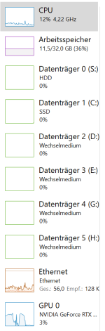

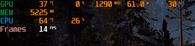

16.553
4.102
Also deine GPU hat überhaupt keine Auslastung.
Beiß in den Sauren Apfel und installiere ein sauberes Windows 10

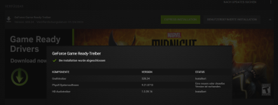

12.029
5.545
Warum sollte es die falsche sein? So sieht die aus bzw. die Oberfläche zum erstellen des Sticks.
