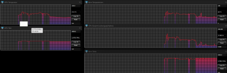

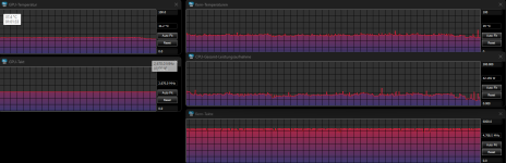

Helldivers 2:
Hier ist es zum Beispiel alle 15 Sekunden zu einem 2 Sekunden Standbild gekommen. HWinfo zeigt auch komische Grafen an also von der Darstellung
Nach dem Schließen
Also wirklich ich denke die CPU hat irgendwas. In verschiedenen Games habe ich Mikroruckler bis hin zu Standbildern. All das hatte ich mit meinem "Uralt" System in den Selben spielen nicht.
13.908
3.147
Ohh man, wieder das gleiche Bild. Ohne eine Austausch CPU wird schwierig werden den Fehler einzugrenzen. Kommt mir so vor das irgendwas kurz nach der Last abriegelt, könnte auch das Mainboard sein, kaputte Spannungswandler und die CPU riegelt einfach ab. Da könnte man PL1 und PL2 mal auf 100Watt stellen und prüfen ob Prime95 dieses Verhalten noch auslöst, man kann eventuell einen Schwellenwert erkennen.

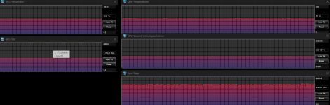

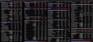

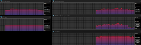

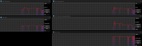

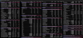

Hey hey, ich bins wieder. Neue Cpu eingebaut und Prime laufen lassen.
Die Sprünge sind weg so wie es aussieht, aber er geht wieder in die thermische drosselung (und das obwohl die cpu max 86 grad hatte????)
mit dem test sieht es so aus.
Der vorherige hat wohl der RAM das problem gemacht. Dieser war zu 100% ausgelastet.
Also läuft auf jeden Fall satbiler. Jetzt nur die Frage wieso er wieder runtertaktet :( ... Vllt doch das Netzteil?

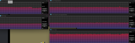

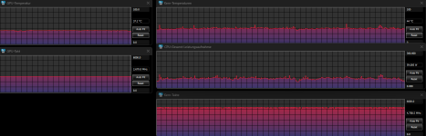

Im Idle sieht es so aus
Das bei CoD. läuft meines erachtens nach flüssiger:
13.908
3.147
Ich denke es ist eine Einstellung im Bios. Das er mit 86*C schon ins Limit läuft kann auch ein Bug in HWinfo sein. Beobachte mal den Takt wenn er die 80*C Marke erreicht und heißer wird, eigentlich sollte er entweder bei 85*C etwas weniger Watt ziehen oder einen Tick weniger MhZ haben. Warum er aber immer noch nicht mit dem All Core Takt von 5.6ghz arbeitet ist mir schleierhaft. Vielleicht hat hier jemand den gleichen CPU und kann bei sich mal testen.

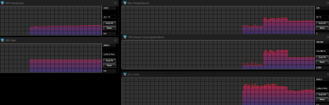

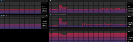

Leider noch keine Neuigkeiten ... hab zum Test ein neues NT eingebaut. Selbe Ergebnisse. Wenn es wirklich etwas im BIOS sein sollte weis ich aber auch nicht was genau es sein soll.
Hab jetzt nochmal GTA V zum test genommen. Unspielbar:
Man sieht eindeutig wie es lange standbilder gibt.
1740583558678.pngCPU macht nach längerem testen in GTA auch wieder das
Kann ja nicht sein dass blöd gesagt meine alte PS3 das spiel flüssiger spielen kann als mein neuer pc
13.908
3.147
☹️ zum Mäuse melken. Sieht man im Game ob die Auslastungen der CPU/GPU einbrechen? Las mal Afterburner mit laufen.
