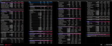

Hier mal meine Daten unter Spiel Last. Dazu noch meine SSD. Falls wem da was auffällt.

Also was ich erstmal sehe, dass die CPU anscheinend gerne mal Peaks in der Temperatur erreicht.... Möglich dass deine Kühlung dies nicht schnell genug abfangen kann und deine CPU kurz runter taktet. Das kann dann schonmal für Mikroruckler sorgen.
Hast du mal ein Cinbech durchgeführt? Oder Prime? Einfach die CPU mal ans Limit bringen und schauen, wie Sie sich verhält. Vorallem wenn der Wert stimmt, was an Leistung erbracht wird, kann man eigentlich die CPU ausschließen.

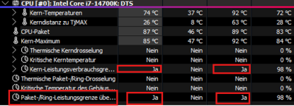

ok also Cinebench laufen lassen.
MultiCore:
Halbzeit Test:
Screenshot 2025-02-07 182845.png Ende Test:
SingleCore:
Halbzeit Test:
Ende Test:
Also irgendwas auffällig? :)
Was ich mich als Leihe frage ist, was beim MultiCore Test das hier ist:

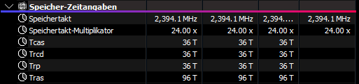

Dazu kommt noch warum bei Speichertakt nur das steht:
müsste ich nicht mit einem 6000er Takt fahren?

Wieso ist im TM Geschwindigkeit auf 4800 obwohl XMP aktiviert ist?
Ist zwar wahrscheinlich nicht der Grund für mein Problem, bin da aber drüber gestolpert

Also ich sehe jetzt nicht wirklich Auffälligkeiten bei HwInfo... Grundsätzlich ist aber dein Wert laut Vergleichen und anderen Tests zu niedrig. Das können aber simple Einstellungen sein.
So wie es mir scheint, läuft deine CPU aber Grundsätzlich Stabil und ich sehe kein unauffällig hohen Temperaturen, was gut ist.
Wäre was mit deiner GPU bzw dem VRAM hättest du ganz andere Probleme, dass kann man genüsslich ausschließen. Keine Panik auf der Titanic.
Wenn du ein 6000 MT/s RAM hast, sollte er da auch eigentlich auf diesen Angaben laufen mit XMP. Hast du mal ein anderes Profil vom XMP probiert?
