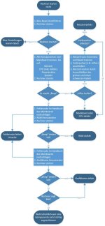

Ansonsten könnte vielleicht das helfen:
Voraussetzung ist ein Speaker (oder optional das HDD LED oder das Power LED Kabel) welches dann an den Speaker Anschluss unten rechts ans Mainboard angeschlossen wird.
Danach folgende Schritte befolgen:
Falls kein Speaker vorhanden ist und dann halt die LED zum Einsatz kommt anstelle des Speakers ist halt zu beachten dass anstatt eines Tonsignals halt ein Aufleuchten das Signal darstellt:)
Ausserdem würde ich einen offenen Aufbau empfehlen anstatt die Nullmethode im Gehäuse durchzuführen 😅
Entsprechende Fehlercodes zur Diagnose gibt es normalerweise zum Nachschlagen im Mainboard Handbuch
