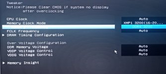

Hab jetzt im BIOS umgestellt
CPU clock Auto gelassen
Memory clock Mode auf XMP1 3200
Memory Frequenz auf DDR4 3200
FCLK Frequenz auf Auto gelassen
Jetzt zeigt es mir nach dem Neustart im BIOS und im Task Manager 3200mhz an

So hab's 3DMark Mal laufen lassen aber immer noch das gleiche. Hab Sonntag bis Mittwoch frei da werd ich mich damit gründlich auseinander setzen.
Und hab da keinen Knopf im BIOS für an oder aus.

Das ist auf Auto eingestellt. Könnte auch auf manuell und 3200mhz einstellen. Oder höher/niedriger

nein weils ein retail board (frei verkäuflich) ist, kann aber sein das es die funktion einfach nicht inbegriffen hat ^^

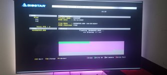

Werd jetzt glaub ich Mal das BIOS Update angehen...

so werd jetzt bios update angehen...
pc eingeschaten und TaskManager geschaut waren wieder 2667mhz.....neu gestartet...jetzt wieder 3200mhz??
hoffe ich bau beim bios update kein sche...

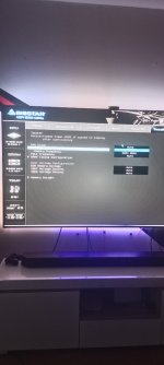

kann man vom bios screenshots machen? wenn ja... wie?
denke mit solchen bildern kannste mehr anfangen
aber im bios funkt. die gpu ja net....deshalb weis ich nicht wie ich da screenshot machen kann

und was hast du zwischen den screenshots verändert? dass mal 2667 und mal 3200mhz angezeigt werden?
screenshots im bios? wüsst ich jeztt nicht, einfach das handy nehmen und halt auf gute leserlichkeit achten ^^

so...der müste es jetzt sein...ich lad den mal....davor noch mal video vom bios update schauen ^^
So los geht's 🙈
So BIOS Update erfolgreich beendet 😁
Speicher wieder auf XMP1 festgestellt und auf DDR4 3200mhz

Jetzt nach dem BIOS Update läuft gleich alles besser.
3dmark funktioniert auch wieder einwandfrei

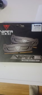

Bin gerade beim Speicher im BIOS am schauen?
Bei den jetzt verbauten ddr4 Speicher steht laut Beschreibung:
Frequenz und Timing
Speicherfrequenz
3.200 MHz
Timing (CAS/CL Latenz)
CL16
Timing
16-18-18-36
Durchlässigkeit
25.600 MB/s
Weitere Parameter
Spannung
1,35 V
Weitere Eigenschaften
passiver Kühler, Unbuffered, XMP 2.0
So...jetzt BIOS...hab da nur XMP1 3200 timing (16-20-20-40) kein XPM2 zum auswählen.
Manuel oder auto geht noch
Ist das mit dem Timing egal oder muss ich da was verstellen?
Hab DRAM Timing konfiguration geschaut aber da weiß ich nicht mehr weiter (Bild)
