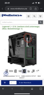

Hallo ich habe ein Problem, der Pc ist heute gekommen und ich hab auch Windows 10 installiert und musste nun feststellen, dass Microsoft Basic Display Adapter als Grafikkarte läuft und nicht die 4080?!!! Was zum Teufel. Alles ruckelt und ist langsam.
Kann mir bitte wer sagen wie ich das wieder umgestellt bekomme? Ich hatte bereits etwas recherchiert indem man in Geräte Manager die Mikrosoft GraKa deinstalliert. Wurde danach erstmal schwarz und ich hab neu gestartet aber die ist immer noch aktiv.
Ich hatte sowas noch nie gehabt :(
(Im Geräte Manager stehen beide GraKas, die Basic und die 4080. Erkennen tut der PC die zumindest… bei Anzeige in dxdiag erscheint ebenfalls nur die Basic )

Aktuellsten Grafiktreiber hatte ich installiert.
Monitorkabel geht doch sowieso nur in einen Slot HDMI/DisplayPort ? Es war ja nur ein Steckplatz dafür vorhanden. Wie hätte ich woanders was einstecken können…
Jedenfalls geht die ganze Kiste nicht mehr an. Am Anfang beim Start wenn das MSI Logo kommt freezt er.
Bild: da oben wo der rote Kreis ist waren die Anschlüsse für HDMI und Display Port, nebeneinander und beschriftet.

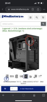

Das ist falsch, da befindet sich die I/O-Blende des Mainboards!
Die Grafikkarte sitzt darunter, wo die waagerechten Slotblenden sind (müssen für die GraKa entfernt werden)., habe ich in deinem Bild grün markiert. Da sind dann auch die Videoausgänge der GraKa., s. 2. Bild.
Und dann, wie gesagt, musst du noch den aktuellen nVidia-Grafiktreiber installieren!

Ja ganz wichtig die monitore an der Grafikkarte anzuschließen. Dein 7800X3D hat auch eine intigrierte Grafikeinheit aber die ist bei weiten nicht so gut
