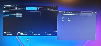

alles gemacht da tut sich absolut garnix^^ ich hab aber mal geschaut über diese app center gibts extra eine software da kann man es änder

Hrmmm.. Normalerweise geht das im BIOS, insbesondere bei allen gängigen B450 Boards. Wenn das bei dir nicht klappt dann weiß ich gerade tatsächlich nicht, wieso. Softwareseitig würde ich das nicht unbedingt machen, unter Windows gehört es eher in die Rubrik Pfusch. Vielleicht hat ja Jemand Anders dazu noch eine Idee.
Edit: @sapph Ich habe es gerade noch einmal gegengecheckt mit meinem B450 AORUS Elite Board, tatsächlich kann ich bei mir den RAM-Takt auch nicht abändern (ich habe 3000er RAM mit einem 2700x hier). Ich weiß gerade nicht ob es an B450 oder woanders dran liegt, bei meinem Hauptsystem mit einem B550 Aorus Elite V2 und 5800x hingegen kann ich diesen komplett händisch einstellen.
Falls hier Jemand genaueres weiß, bitte kurze Info da lassen, danke :)
Die Software ist von dem Mainboard mit dem letzten Bios Update glaub dazu gekommen^^ ich hab das jetzt mal eingestellt und im Bios ist es nun auch so wie es sein soll also 29,33 und es läuft(im Bios kann ich immernoch nichts einstellen)^^ warum Die Software weiß ich auch nicht is mir neu^^ ich danke dir trotzdem für deine hilfe :)

da lässt sich nichts änder es steht auf Auto
So... Nachdem ich nun einen sehr langen Plausch mit dem lieben @Skorpion82 hatte (Grüße gehen raus 😁) weiß ich, woran es lag / liegt.
In dem Feld "System Memory Multiplier" wo Auto steht gibst du quasi direkt den neuen Takt ein ^^ D.h. das Feld müsstest du markieren und anschließend händisch 29.33 eingeben und anschließend mit Enter bestätigen, um diesen Wert zu übernehmen.
Mit aktiviertem XMP könnte man einmal probieren ob das klappt, die Chance ist aber da dass es nicht klappt oder Probleme verursacht. In dem Falle müsste man das XMP deaktivieren und die Voltage händisch auf 1,36 Volt stellen, sowie die Timings alle händisch einmal setzen.
Müsste man sich ggfs. sonst noch einmal gemeinsam anschauen :) Ich würde vorschlagen, du testest es erst einmal so und schaust, ob der Takt übernommen wird und das System absturzfrei läuft.
Das mit dem eingeben Funktioniert das System läuft auch mit 29.33 problemlos :) aber der erhoffte Boost in Cod ist weniger als erwartet^^

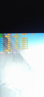

hatte ein Ausschlag nur beim Internet ^^hab mal das kabel getauscht glaube daran lag es wohl^^ bei der Auslastung von CPU oder GPU konnte ich nichts sehn :) mit dem Afterburner hab ich aber mal geschaut ist das normal?also das ist schon eigendlich max höher geht da nichts^^
Du hängst voll im Bottleneck die CPU limitiert die GPU heißt dein 2600 ist deutlich zu langsam für deine 1080ti.
Der CPU muss deutlich mehr arbeiten da die GPU viel zu schnell die Aufgabe die sie von der CPU bekommt verarbeitet.
Somit langweilt sich die GPU und du hast massive FPS Einbrüche (Drops)
Eine stärkere CPU ist hier von Vorteil.
