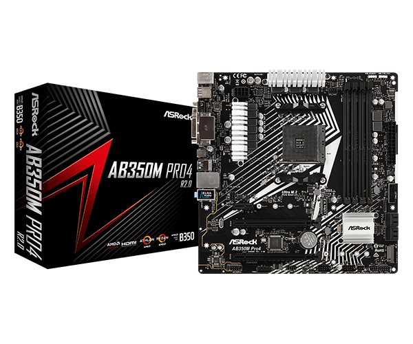

dein erster link war zur rev2 Version vom Board und ich Idiot hab die ganze zeit versucht das BIOS vom NON rev2 version draufzuladen. Bin gerade dabei bios upzudaten und läuft bis jetzt ganz normal mit instant Flash.

Moin. Gibt es verschiedene Revisionen von deinem Mainboard? Oftmals ist es nämlich so, dass die Mainboards augenscheinlich gleich aussehen (da auch gleiche Bezeichnung etc), das BIOS ist aber der Revision geschuldet anders. Ich hatte gleiches Problem beim Update meines Gigabyte B450 Aorus Elite, er wollte das BIOS nicht schlucken. Als ich dann eine andere Revision ausgewählt habe, hat er das BIOS problemlos geflashed.

Hmm, schwer zu sagen :unsure:.
Hast du die Mainboard-Treiber installiert?
Falls es tatsächlich die Revision R2 sein sollte:
Wichtig ist vor allem der AMD Chipsatz Treiber!
