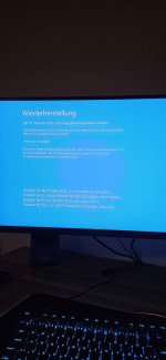

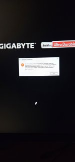

Nach dem Installieren und Neustartet entnehmen ich den USB Stick und dann kommt das Gigabyte Logo und bereitet alles vor
Nachdem er das alles fertig hat startet der PC wieder neu und dann kommt das
(Siehe Foto)

ich meine, kommt diese fehlermeldung nach dem 1. neustart, oder nach der kompletten installation?
