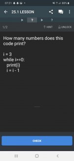

Hallo bin python am lernen und brauche bitte eine Erklärung für diese aufgeb. 1. Was bedeuten quasi 2 zeichen hintereinander wie >= oder += 2. Ich weiß das der Output 4 ist weil ich akles ausprobiert hab aber warum 4 .LG

Das Zeichen heißt >= größer gleich oder <= kleiner gleich sowie i += 1 was das selbe ist wie i = i + 1. Das würdest du mit 5 min googlen aber auch selber herausbekommen :)
Der Code fängt bei i = 3 an und erzeugt solange einen Print von i solange es größer oder gleich Null ist. und sieht nach dem print immer 1 ab von i.
Damit wird erst 3 dann 2 dann 1 und dann 0 ausgegeben danach ist i = -1 und die Schleife bricht ab.
