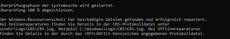

du kannst auch mal CMD als Admin ausführen und : sfc /scannow eingeben um windows auf fehler prüfen zu lassen.

Hey, HWInfo ist installiert und ich werde mich mal um einen Benchmark bemühen. Bei sfc/ scannow kam Bild siehe Anhang raus, keine Ahnung ob das was damit zutun hat ^^. Was wären denn SSDs die zu empfehlen wären?

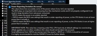

Des weiteren hab ich noch das hier gesehen, weiß aber nicht ganz ob es große relevanz hat, da ich zum Zeitpunkt bei 4% auslastung war, aber es war davor auf minimum 41% und als ich HWInfo nochmal gestartet habe auf den Wert siehe 2. Anhang, unter vollast war dies jedoch genau auf 100, also denke ich da ist alles gut, mir ist also sowohl bei der SSD als auch beim Prozessor weder temperaturtechnisch noch sonst irgendwas aufgefallen während das Problem auftrat
power Reporting Deviation über 100% bedeutet, dass dein Mainboard deiner CPU vermittelt, mit mehr Leistung zu laufen, als das Mainboard tatsächlich liefert.
was bei dir definitiv ne heiße Spur sein könnte !
Versuch doch mal, deinen Takt im Bios manuell auf 3,8 Ghz zu setzen, bei fix 1,35 V und schau mal ob der Fehler dann nicht mehr auftritt.
wenn deine CPU im Leerlauf zb 1.2 V anfordert, aber nur 0,8 bekommt, kann das schon zu den Rucklern führen.
