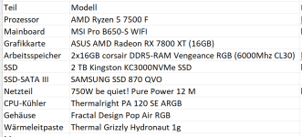

Ich habe mein PC zusammengebaut und er hat gestartet und ich konnte ihn für einige Tage in betrieb nehmen. Die Zusammensetzung könnt ihr hier entnehmen:
Leider hat jedoch die WLAN Verbindung nicht funktioniert und das Bluetooth ebenfalls nicht. (vlt. kann mir da jemand weiter helfen, ist jedoch nicht mein Hauptproblem). Als ich den PC starten wollte vor ein paar Tagen, startete er zuerst normal, jedoch erloschen dann die Grafikkarte, sowie alle Lüfter im Gehäuse, ausser die RAM Riegel, bei denen die LED weiter leuchteten. Der Bildschirm blieb jedoch schwarz und nichts funktioniert mehr. Ich habe dann den PC ausgeschaltet neu gestartet und immer noch das Gleiche. auch ins BIOS komme ich nicht. Weiss jemand woran das liegt? Ich vermute, dass etwas mit dem Netzteil nicht stimmt, welches ich ausgebaut und in den Shop zurück gebracht habe zur Kontrolle. Habe auch das Kabel vom Netzteil ausgetauscht und nichts hat sich geändert. Hat jemand anderes noch eine Idee, woran es sonst noch liegen könnte? Ich habe nämlich keine lust noch länger warten zu müssen, sobald das Netzteil vom Laden zurück ist.
