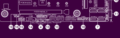

Bei aktuellen Mainbaords wird durch das Entfernen der bIOOS Batterie das BIOS nicht zurückgesetzt; dafür müssenb bei ausgeschaltetem und vom Netz getrennten PC die beiden CLRTC Pins )Nr. 13) für ca. 20 sec. mit einem Schraubendrehe ro. ä. überbrpckt werden:
