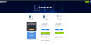

Delachs
Jun 22, 2024
17
Hi, welche Version muss ich downloaden?
12.138
2.704
nimm Installer freedownload, das sind nur die DownloadServer , ist wurscht wo du sie runter lädts

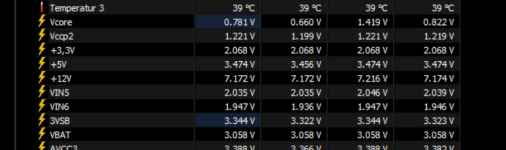

Delachs
Jun 22, 2024
17
So, war doch einfacher als gedacht :LOL:
So und noch CPU-Z

12.138
2.704
Dein Netzteilhat wahrscheinlich einen Defekt. Laut HWinfo fehlen dir überall etliche Volt. 2V auf der 3.3V Schiene, 3,5V auf der 5V und nur 7.1V auf der 12V, das dein Pc noch anspringt ist ein Wunder
Boote mal ins Bios, mit viel Glück werden da auch die Spannungen angezeigt, Wenn da aber die richtigen Werte angezeigt werden dann könnte es ein Auslesefehler von HWinfo sein,

Kann das auch mit den plötzlichen freezes zusammenhängen?
Denn der PC bleibt danacvh noch blau (RGB) und läuft weiter (Lüfter)
12.138
2.704
Aber die 12V Spannung der GPU ist noch da. Scheint wohl eine Schiene im NT den Geist aufgegeben zu haben.
