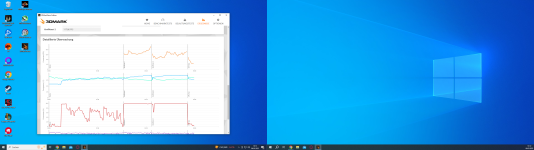

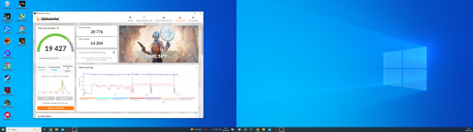

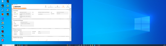

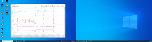

Per Afterburner OSD mal die Temps einblenden lassen. Oder Demo 3DMark Timespy mal machen und alles hier posten
Hab ich

12.143
2.704
Also in Jedi ist dein Graka nicht ausgelastet, das könnte zu Drops führen.
Im Bios kann man da einstellen welche Kühler Art verbaut ist?

12.143
2.704
Stell im Bios mal Wasserkühlung ein. Ich finde diese Option vollkommen irreführend . Ich denke das das Bios das Powerlimit senkt wenn du da Standartkühler einstellst. Nur mit der Option Wakü gibt alles vollgas.

12.143
2.704
Bis auf das der CPU recht unruhig ist, hast du ein gutes Endergebniss. Ist XMP/Docp im Bios aktiviert?

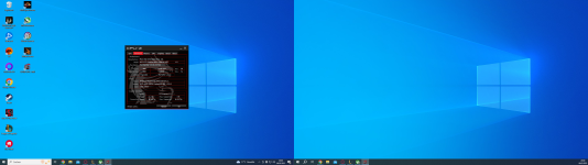

12.143
2.704
Poste mal CPU-Z den Reiter von Mainboard bitte
Hier mal die Bios Liste
und im Bios mal die Funktion resizable BAR mal suchen und aktivieren.
