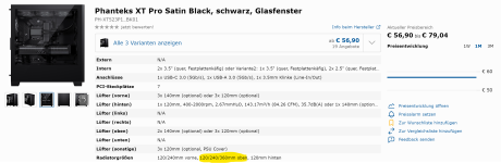

Sollte passen, hier mal ein Bild mit besagtem Case:
Hier noch die Angabe auf der Geizhals Seite:
Vielleicht musst du die EPS Kabel der CPU bisschen quetschen, weil die Freezer III relativ dick ist.

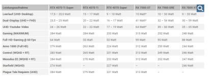

Nur mal aus Interesse, würdest du eine NVIDIA statt der AMD verbauen? Ich bin kein Fan von NVIDIA, vor allem nur da AMD open source unterstützt. Mir geht es hierbei aber um den Stromverbrauch, ich habe vorhin 2 Videos geschaut, bei denen die Leute gezeigt haben, wie man das etwas mehr im Rahmen halten kann, es soll aber dennoch ein starker Unterschied sein. Besonders dann wenn die Auslastung extrem gering ist, sollen die Grafikkarten Strom regelrecht verbrennen.
MfG
relevanz
Nov 11, 2018
2.278
893
Hier mal ein Chart mit dem ungefähren Stromverbrauch:
Ich bin jetzt ehrlich gesagt zu faul das durchzurechnen, aber das dürfte doch erst ab 2 oder 3 Jahren einen merkbaren Unterschied machen.
Die einzige Karte die ich statt der 7800XT kaufen würde, wäre die 4070 Super.
Die liegt zwar 100€ teurer, aber du hast auch 20% mehr Leistung.
Also kostet die Karte Schlussendlich 20% mehr und hat auch 20% mehr Leistung.
Die Karte ist Preis/Leistungstechnisch nochmal ein Stück besser als die 7800XT, weil du noch die ganzen Nvidia Features wie RayTracing, DLSS und Frame Generation dabei hast und dabei Energieeffizienter bist.
Aber du sprengst halt auch das Budget von 1300€
Die normale 4070 würde ich nicht kaufen, die liegt im Preis bei 568€ einfach zu teuer.
Die 4070 Super ist aktuell ab 599,99€ zu bekommen.
