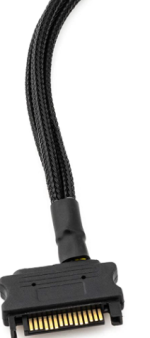

Da ist ein Sata Power Stecker der auch zum Frontpanel geht.1668808467585.png Sowas in der Art. Dachte vielleicht ist das für den Kühlerstrom, also ans Netzteil angeschlossen, aber das hat auch nichts geändert. RGB leuchtet schön vor sich hin mit Farbwechsel, aber die Gehäuselüfter bewegen sich kein bisschen.

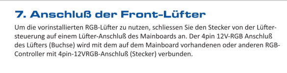

Aus dem Handbuch werd ich auch nicht schlau. Da steht nur: 1668808589096.png

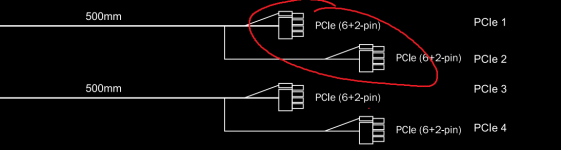

24- und 8poliges Stromkabel auf dem Mainboard auch fest eingerastet und ebenso die zwei (!) 8(!)poligen PCIe-Stecker an der GraKa?

Glaub Boot hat geleuchtet und VGA. Hab bei der Graka die Kabel hier reingesteckt. Geht das klar, oder sollte ich lieber PCIe 1 und PCIe 3 benutzen? Vielleicht kriegt sie nicht genug Strom.

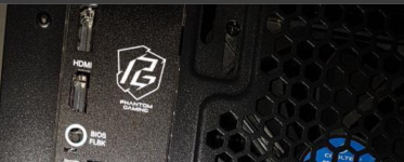

So, hab heute nix mehr dran gemacht, ausser hier im Forum zu schreiben. Hab Fotos von der Graka an der Rückseite gemacht, weil mir das alles irgendwie falsch vorkommt, als ob die Graka nicht korrekt sitzt. Bin mir nicht sicher, ob das einfach am Gehäuse liegt.
Diese Dinger da auf dem Slotblech der GPU scheinen aber korrekt zentriert in der Mitte der Gehäuseslots an der Rückseite zu sitzen.
IO Shield sieht auch etwas verschoben aus, aber die IO Blende is halt fix am Mainboard und wird nicht extra reingeklemmt. Die ist aus flexiblem Metall. Denke mal deswegen sitzt es halt etwas wacky, wobei es oben korrekt sitzt.
Die Abstandhalter hab ich ja vorher alle montiert, deswegen kanns ja schlecht sein, dass das Mainboard irgendwie zu tief im Gehäuse sitzt
Geht das überhaupt ne Graka falsch einzustecken? Hab die halt in den Slot gesteckt (vorher den Kippschalter Krams an der Seite nach unten gemacht) und reingeschoben bis es quasi eingeschnappt ist. Bin generell eher vorsichtig vorgegangen bei allem und hab nix mit Gewalt reingeprügelt.

ich würde testweise die GraKa ausbauen und den Monitor an einen der Videoausgänge des Mainboards anschließen, um die iGPU zu nutzen. Dann wie gesagt die RAM-Riegel komplette so einstecken, dass die Clips am Ende der Slots nach oben einrasten.
Die RAM-Riegel müssen in den Bänken 2 und 4 sitzen, von der CPU nach außen gezählt.
Dann erst mal schauen, ob ein Bild kommt.
Wenn ja, GraKa wieder einbauen und am besten mit zwei getrennten Kabeln und jeweils einem PCIe-Stecker verbinden (also z. B. Stecker PCIe 1 und 3).
