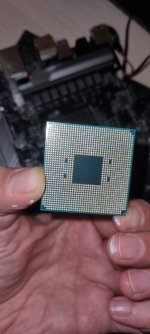

Und schau dir mal genau die Unterseite der cPu an, ob dort beschdigte Pins zu erkennen sind wie z. B., hier: (2. Bild ist extrem);

- CPU schaue ich mir an (gefühlt habe ich sie aber in den Socket reingleiten lassen ohne Kraft und beim Hebel auch keine Kraft aufgebracht... aber ich schaue mal im Detail drunter)

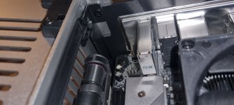

Edit: konnte es nicht lassen. Werde zwar nichts mehr machen, aber kann dieser Aufkleber auf dem WLAN Port die gesuchte BIOS Version sein? P3.40? Das wäre dann der allerneuste Release von Januar 2024, der 5000G Karten bereits unterstützen sollte...

Jup. das ist die Bios Version, ich wusste doch das ArschRock irgendwo einen Aufkleber hat, weil die gehören zu ASUS und die haben auch die Bios Version aufs Mainboard geklebt. kann natürlich sein das der CPU defekt ist. Das mit dem heimlichen Bios flash hab ich mal vom Profi gehört, es ist das gleiche wie der EZ-Flash, muss also keine funktionsfähiger CPU verbaut sein, weil es liegt ja ein Fehler an, und wenn es der richtige Fehler ist, zB CPU nicht erkannt, dann sucht er irgendwann automatisch nach einem aktuellen BIOS, ob dein Mainboard das hat weiß ich nicht.

- CPU abgebaut, Pins angeschaut, für gut empfunden und wieder locker mit richtiger Orientierung in den Sockel eingelegt und per Hebel fixiert. Kühler wieder eingebaut und Schrauben nur leicht angezogen. Keine Änderung
