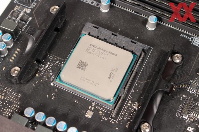

Ahh Ok das mit der SSD habe ich überlesen. Dennoch reicht für 4K der Athlon 3000G aus.
Für die 4K-Wiedergabe konnten wir sowohl in Netflix als auch für YouTube keinerlei Probleme feststellen. Der Athlon 3000G erreicht in jedem Fall flüssige Frameraten.
Dann ja im Grunde aus dem Warenkorb die SSD raus und die WiFi Kit rein.

Daher nur meine Empfehlung nimm das AsRock DeskMini A300 lass die SSD weg und nimm die WiFi Kit mit rein und wenn du wegen der APU Leistung zweifelst ob diese ausreichend ist wechsle die APU gegen einen etwas teureren Ryzen 3200 aus. Wichtig mach dich jedoch vor dem Kauf beim Verkäufer erkundig ob das Mainboard schon ein aktuelleres BIOS geflasht hat und der Athlon wie auch Ryzen 3XXX schon unterstützt werden. Sonnst müsstest du auf einen 200GE greifen.
