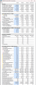

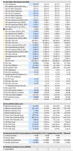

XMP ausschalten brachte nix, neben dem Stromanschluss sind keine Schalter oder LED zu sehen - ich habe die Backplate entfernt. Nix. Die Karte ist von ATI/AMD - ich denke, das Referenzdesign. Timespy lief problemlos, wie gesagt, bei Anwendungen kein Problem. Egal in welcher RAM Config startete das System problemlos, auch eben wieder mit 2x 8 GB in A2 + B2. Aber wenn das System mal lief, war der Neustart problemlos. Ich werde das noch mal testen, wenn das System ne Weile aus war. Screenshots hänge ich mal an.
Das Netzteil ist ein Corsair RM 750, 750W, 80+ Gold, is ein halbes Jahr alt. Die alte Karte, mit der das System einwandfrei startet, ist ne GTX 1660 Ti, nur am Rande...

wann hast du die Sensoren fotographiert? Vor oder nach Timespy?
Das was mir auffält wäre das deine CPU total lahm ist. ich nutze einen 5700X mit RTX 2060 und erreiche das doppelte an Timespypunkte für die CPU.
Er gibt nicht Gas, seine MHZ liegen bei lahmen 1700mhz, er müsste über 4Ghz liegen.

Die Sensoren Daten waren direkt im Anschluß nach Timespy.
