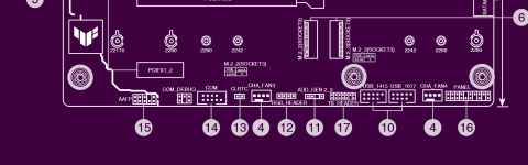

In beiden FDällen kannst du es auch mit einem BIOS reset/cmos clear veruchen:
Den CLRRTC Header findest du ganz uinten auf dem Board (hier Nr. 13):
