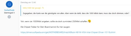

Treiber habe ich diesen hier installiert:
