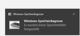

Tatsächlich habe ich da nur das XMP Profil aus und später dann wieder an gemacht.
Hier noch das Ergebnis vom Memory Test:

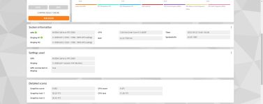

Hier noch die Ergebnisse vom Benchmark:

Ok, CPU ist offenbar in Bestform^^ Teste auf jeden Fall auch mal die GraKa mit Timespy, wäre wichtig zu wissen, obs da Abstürze gibt.
Galaxus ist kosher, die werden auf jeden Fall mit sich reden lassen, falls die GraKa Schuld ist. Aber sich an den Händler wenden wäre die letzte Option, vorher würde ich bei Deinem Freund die GraKa testen.

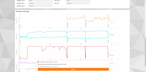

Hier mal die Ergebnisse des Benchmarks:

Sieht gut aus^^ Und? Keine Abstürze während des Benchmarks? Und wie siehts beim offline Zocken aus? Abstürze beim offline Zocken?
