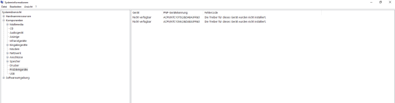

Ok, Bild 2 sagt "Hardwarefehler".... Geh mal in den Systeminfos auf "Komponenten" und dann auf "Problemgeräte"... irgendwelche Einträge dort?

Ich habe die Treiber jetzt sauber de- und dann neu installiert. Unten sind nochmal die Screenshots zu Bild 1 und 2. Ja ich spiele die Spiele online. Firewall und Taskmanager checken wird gemacht 👍

Ok, leider kann man auf Bild 1 den Error Code immer noch nicht sehen, weil die Detail- Spalte noch nicht ganz auf ist, lol. Oben bei den Register- Reitern auf den entsprechenden Trennstrich klicken, dann öffnet sich die Detail- Spalte ganz ;)
Übrigens, zu Bild 2:
Hast Du die aktuellen Chipsatztreiber für Dein Board installiert? Gibts irgendwelche Ausrufezeichen im Gerätemanager?

Soweit ich weiß, müsste ich die aktuellste Treiber Version haben. Ausrufezeichen gibt es tatsächlich:
Für die unbekannten Geräte lassen sich keine Treiber aktualisieren.

Ersteres habe ich gemacht, es wurden aber keine Dateien repariert. Ja, im Geräte Manager gab es Ausrufezeichen, siehe unten. Die neusten Chiptreiber haben ich eben installiert.
Aha, da kommen wir der Sache evt schonmal ein gutes Stück näher^^ Sind denn die unbekannten Geräte im Gerätemenager nach der Installation der Chipsatztreiber jetzt weg?
