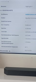

BRAUCHE BITTE DRINGEND HILFE bei folgenden Problem was ich seit gestern habe.
Es geht um meine neue
GeForce RTX™ 5070 Ti WINDFORCE OC SFF 16G von Gigabyte.

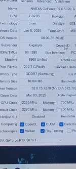

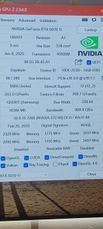

Wollte/habe gestern mit DDU zur Sicherheit alle AMD Driver deinstalliert. Hab also bei Nvidia alles Häkchen raus und bei AMD rein. Er hat mir dann aber auch alle Nvidia Treiber deinstalliert. Hab dann wieder den Nvidia Treiber installiert und seit dem hab ich folgende 2 Probleme.
1. Meine GPU BIOS Version hat sich laut Gpuz von Version 98.03.3B.40.A1 auf 98.03.3B.80.E3 geändert.

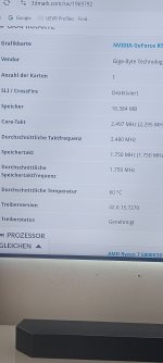

2. Die GPU taktet jetzt bis ca.max. 2490 MHz statt wie bisher auf gut 2800mhz..... manchmal ging der Takt auch nur bis 1850mhz.
Getestet immer im 3DMark/Speed Was
Hätte beim Speed was Test bis jetzt immer 7700pkt....jetzt mit gut 300mhz weniger Takt 7150 Pkt
Hab auch beide BIOS Performance/Silent getestet was aber keinen Unterschied macht.
Bräuchte deshalb dringend Hilfe da ich da echt nicht weiß woran das liegen könnte.
HAb Fotos beigefĂĽgt....
Danke schonmal

kurzes update
laut GPUZ hab ich jetzt nach vielen Neustarts wieder bios 98.03.3B.40.A1.....versteh nicht wieso er mir zuvor 98.03.3B.80.E3 angezeigt hat???? Ich hab nie etwas getan beim bios von der GPU??
was bleibt ist das Problem mit dem Takt
hatte 2 mal das glĂĽck das er nach einem Neustart wieder auf bis zu 2797mhz getaktet hat aber nach einem erneuten Neustart wieder nur auf 2482mhz bzw ab und zu sogar nur auf 1887mhz ???
Kann die Karte defekt sein??.....zurĂĽckschicken??
falls mehr infos gebraucht werden bitte sagen...
Bin echt ratlos und bitte um eure UnterstĂĽtzung
Danke
