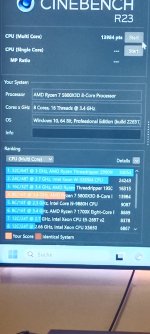

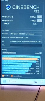

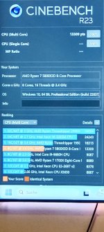

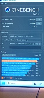

Hi
Hab jetzt mal im BIOS den CPU Lüfterkurve hinauf gestellt. War auf max. ca.60 Grad eingestellt...hab jetzt max.auf ca.90 Grad gestellt. Danach Cinebench Muli Core Test gemacht.
Dieses Mal Temperatur immer zw.80-89 Grad....ging nur ca.6x für 1sec.auf 90 Grad und sofort wieder runter. Schon Mal eine kleine Verbesserungen zu gestern.
Beim single core Test Temperatur immer zwischen 57- 65 grad.
Ich weiß das sind nicht die Einstellungen die du gemeint hast. Such dazu gerade gescheite Videos auf deutsch. Hab auch welche gefunden aber dafür braucht man ein Programm...bei jedem Neustart aktivieren 😞
Ich schau ob ich was finde übers Gigabyte Mainboard bzw.uber die Gigabyte App mit zb.easy tune oder so
Multi core Pkt 13309
Single core Pkt 1442

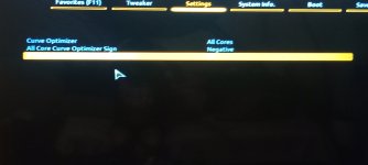

Hab das gestern im BIOS gesucht aber nicht gefunden 😞

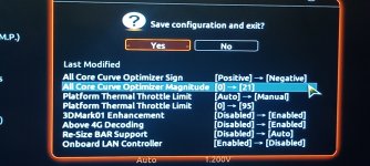

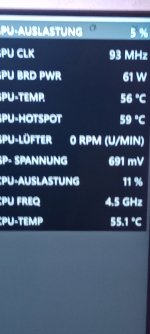

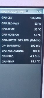

Hi
Hab jetzt alle Einstellungen die ich gefunden habe so eingestellt wie im Video von dir. Siehe Foto
Außer...
Wenn ich das Video von Anfang an starte könnte ich noch vcore sich und was beim RAM umstellen.
Foto siehste auch was ich umgestellt habe.....soll ich die Spannung auch umstellen wie im Video am Anfang.....
So..
PC ist normal gestartet ☺️
Hab Cinebench laufen lassen und es ist schon besser geworden. Temperatur beim Multi Core Test immer um die 83 Grad ab und zu Mal für ne sec.auf 84-85 grad bei durchgehend 4.3ghz....davor meist 88-89 manchmal über 90 Grad .
Punkte auch gut 650 mehr ☺️
Single Core immer um die 56-57 Grad bei 4.4 -4.5ghz
Punkte Unterschied 9 😅
Bei der CPU Spannung ist bei mir auf Auto eingestellt
..im Video hat er 1.514 glaub ich eingestellt...soll ich das auch so einstellen.
Bei der Spannung hab ich Angst daß ich was Schrotte. 🫣
Beim Speicher hab ich profil1 XMP gelassen.
Im Video hat er ja auf disable geschaltet und andere Einstellungen getroffen. Da wir aber schätze ich Mal nicht den gleichen Speicher haben lass ich das oder?
Danke für die Hilfe ☺️

1.154v auf der cpu^^ zahlendreher :D
nein brauchst du nicht, eigentlich läuft das mit dem curve optimizer schon gut genug

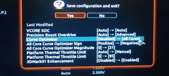

Hi
Frage...soll ich das auch umstellen...Foto
Oder einfach ausprobieren...
Danke 😄
PS ..werd's heute nachdem ich die Wasserkühlung eingebaut habe Mal mit -25und - 30 probieren....Mal schauen
Danke
24.634
11.549
so wie oben ist alles korrekt, einfach weiter ins minus gehen, wenn er nichtmehr stabil läuft oder garnicht erst richtig startet weiß du ja dass es zuviel minus war ^^
