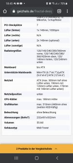

Ist in dem Gehäuse genug Platz so ist mein jetziges auch aufgebaut und meine 980ti nimmt da soviel Platz ein das war schon sehr knapp damals.

Ich habe mal ein Screenshot vom case gemacht bei den Karten würde ich mal bei Youtube gucken oder hier im forum fragen. Wie lange der Prozessor letztendlich hält kann man nur schwer sagen

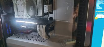

Das gehäuse is fürn mid tower ein ziemlicher bomber da is ausreichend platz
Hier ein Bild von nem Nachfolger die sind recht ähnlich von der größe und ich hab ne 3090 drinn

So schön leer dein Gehäuse. Richtig schön sieht das aus.
