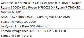

meine Frage bezieht sich auf einen selbst zusammengestellten PC, den ich mir vll Anfang des Jahres kaufen möchte.
Der soll aus den folgenden Bauteilen zusammen gesetzt werden:
Würde das System so funktionieren bzw. was sollte eventuell angepasst und verbessert werden?

funktionieren ja, aber mMn keine optimale Konfiguration:
Erstens, die RTX 4060Ti (auch mit 16 GB) wird selbst bei dem "kleinsten" X3D_Prozessor nahezu immer die Leistung begrenzen und dessen Potential nicht ausschöpfen können, s. HWD Bottleneck Rechner:
Mit den 8-Kern-X3D CPUs würde dieses Ungleichgewicht noch deutlich zunehmen - d. h. du zahlst für CPU Leistung, die du mit dieser GraKa nicht nutzen kannst.
Ausgewogener wäre z. B. die Kombi Ryzen 5 7600 (X) oder 7700 (X) + RTX 4070Super. Eine starrke CPU zusammen mit einel rel, schwachen GPU würde sich nur dann rentieren, wenn du überwiegend kompetitive Multiplayer-Shooter spielst wie z. B. CS 2 o.ä., bei denen es auf möglichst hohe fps ankomt , auf Full HD gespielt wird und die Grafikqualität zweitrangig ist.
Zweitens,m der teure NH D 15 ist totaler overkill für alle Ryzen CPUs miut max,. 8 Kernen, vor allem die X3D Modelle sind sehr effizient und benötigen keine so starke Kühlung! Dafür würde z. B. auch der
völlig ausreichen und spart einiges an Geld.
Drittens, das Pure Base 600 ist ein gedämmtes Gehäuse mit geschlossener Front, was die Frischluftzufuhr erschwert. Ich würde eher ein Gehäuse mit Meshfront und guter Belüftung wählen, in dieser Preisklasse z. B. das
Last but not least: Auch das Netzteil ist völlig überdimensioniert und frisst unnötig Geld, das würde für zwei solcher System reichen...:LOL:
Dieses hier wäre absolut ausreichend und hätte noch reichlich Reserven für spätere Upgrades:

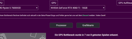

Mit dem 7600 und der 7800XT hast du eine sehr ausgewogene Kombi, bei der CPu und GPU zienlich gleichmäßig belastet werden, wie der hWD Bottleneck Rechner ergibt:
VerBrannt
Nov 15, 2024
Danke für die vielen Infos, aber bei Deiner Kombi sind zB 4 von 8 bottlenecks festgestellt worden.
gilt es das nicht zu vermeiden?
bei meiner Kombi ist zB kein bottleneck erkennbar.
oder übersehe ich was dabei ?
5.885
2.037
Nein, denn eine Komponenten limitiert immer die Systemleistung. Und bei Spielen ist das . wenn man nicht gerade eine altertümliche mechanische HDD verwendet oder mit 4 GB RAM zockt - fast immer entweder die CPu oder die GPU.
Problematisch ist es nur dann, wenn entweder cie CPU oder die GPU in allen oder den meisten Spielen der "Bremsklotz" ist, das deutet dann auf eine unausgewogene Konfiguration an, weil dann die andere, nicht limitierende Komponenten nicht ihr volles Leistungspotential ausschöpfen kann und man daher für Leistung bezahlt hat, die man nicht ausnutzen kann.

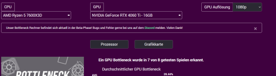

Oh doch, mein Freund, oh doch...:rolleyes:
Du musst auf GraKa stellen:
Mit der 4060Ti 16 GB gönnt sich der 7600X3D ein ausgedehntes Mittagsschläfchen...:sleep:
