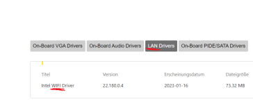

Wie bereits im Titel steht, habe ich ein Problem mit unserer Fritzbox 7590.
Über Wlan funktioniert alles problemlos, doch seit 1,5 Stunden bekomme ich kein Internet mehr über Lan, ohne etwas am PC verändert zu haben. Gleichzeitig bin ich aber trotzdem mit der Fritzbox verbunden. Erst danach habe ich Windows Updates installiert und den angeblichen Lan Treiber von der MSI Seite, der aber ein Wlan Treiber ist.
Danach fiel mir ein, um meinen PC als Fehlerquelle auszuschließen, dass ich doch mal bei meiner Mum am PC schauen könnte. Dort ist das Problem ebenfalls, womit ich beide PCs eigentlich ausschließe.
