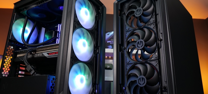

Wie wäre es damit?
Wird mit 5 140er Lüftern ausgeliefert (3x vorne einsaugend, 1x hinten und 1x oben ausblasend), solte eigentlich für optimalen Airflow sorgen.
Gibt es für +10€ auch mit ARGB Lüftern :cool:
Hier ein Test:
