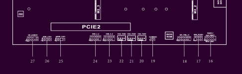

Okay, dann besteht immerhin noch Hoffnung, dass kein Hardwaredefekt vorliegt, sondern "nur" eine Inkopatibilität zwischen Board und RAM (angeblich zwar von MF getestet, aber waren wir dabei...?:unsure:)
Versuche es auf jeden Fall nochmal mit einem BIOS-reset(cmos clear) mit nur 1 RAM Riegel im 2. Slot nach der cPU:
1. PC ausschalten und vom Netz trennen
2. Die beiden CLRMOS1 Pins unten auf dem Board (=Nr. 19) ca. 30 sec. mit einem Schraubendreher o. ä. überbrücken.
3. PC wieder anschließen und testen.
Wenn das auch nicht klappt, überlege mal., ob dir jmd. anderen DDR 5 RAM zum testen ausleihen könnte.
Falls nicht, hätte ich noch einen "Plan B" in der Schublade, aber das sehen wir dann :)
