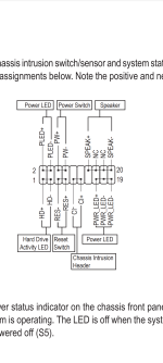

Habe kein Handbuch für genau mein Mainboard gefunden.. bin 2 mam im Kreis gedreht und habs so reingesteckt wie beim alten Mainboard
(Anhang was ich beim Mainboard dabei hatte)
Also
ein Stecker [Power-SW] mit "Löchern?" für 2 Pins aufm Mainboard
reingesteckt in [PWR +] [PWR -] also 2 Pins
ich habe den Stecker mit der Schrift nach oben reingesteckt, wie beim alten Mainboard

Die 20ct mehr hätte Gigabyte auch investieren können...
