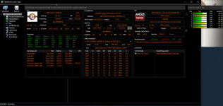

Mein Leienwissen denkt es sei einfach das Mainboard das überhitzt, Das Ausgewählte oben hat einen passiven Kühler drauf welcher bei einem Browsergame eben schon bei ~115°C war wobei der rest des Systems bei ca 50°C war
Danke!
1715811155515.pngSorry Mainboard wurde gewünscht haha

Ne nicht die Cpu war bei 115 grad sondern wie auf dem Bild ausgewählt „vsocmos“ die Cpu wird gut von der AIO gekühlt und bleibt unter 70/80 Grad. Ja die Folie ist ab.

dein Bios ist recht alt, es gibt F24c , das würde ich zuerst mal aktualisieren.
115°C sind schon overkill für die Spannungswandler, die stellen dann ihre Leistung zurück oder gehen auf Störung.
Mach mal HWinfo drauf, dann nur Sensoren starten und offen lassen. Jetzt mal ne Runde zocken , in der Hoffnung das nix abschmiert und dann die Sensoren per Screenshoot posten.

Update ist durch, eine Runde Cs2 und alles lief gut, das Teil welches 110°C hatte blieb konstant auf 80.
