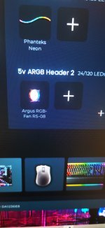

Hier mal ein Bild wo man sieht, dass man nicht zwangsläufig den exakten Lüfter wählen muss den man auch in der Realität verbaut hat. Da muss man einfach rumprobieren mit welchem Lüfter in der Liste die Effekte am besten funktionieren.

Über den Reiter "My Rig" kann man Auf die am MB angeschlossenen RGB Devices zugreifen bzw. sie verbinden und auch das Effektlayout bearbeiten.
