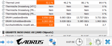

Hey, habe mal eine Halbzeit EA Sports FC gezockt, mit folgenden Werten (siehe Bild)
Habe ein Corsair Gehäuse, allerdings mit offenem Sichtfenster. Es hat außerdem dem CPU Lüfter noch 2 einer quasi Hinter dem CPU Kühler und einer mittig an der Front quasi.

alle Zen 4 und Zen 5 CPUs sind werksseitig azuf hohe Temperaturen ausgelegt ("by design"), beim 7700X sind 8 Kerne auf einem kleinen Raum konzentriert, was die Kühlung zusätzlich erschwert. Das ist aber von AMD wie gesagt schon "eingepreist", die CPUs sind dafür ausgelegt.
Die Maximaltemperatur beim 7700X beträgt lt. AMD 95°C, solange dieser Wert nicht übersschritten wird, besteht kein Grund zur Sorge.,
Mache mal einen Benchmark mit Cinebench R23 um die CPU voll auszulasten und schaue, wie heiß er dabei wird.
Du kannst im BIOS aber noch bestimmte Einstellungen vornehmen, die die Temperatur begrenzen und trotzdem die Leistung steigern können, welches Mainbaord hast du?

naja, es sit ein günstiger Kühler der wohl etwas Probleme hat die Wärme des 7700X weg zu bekommen. 112Watt sind jetzt keine riesige Menge Leistung der dein CPU zieht, in Cinebench oder Prime95 sieht das bestimmt anders aus, da könnte er die 150Watt knacken und dann wird der Kühler an seine Grenzen stoßen

Naja, das was die Hersteller drauf schreiben ist nicht immer das was sie eigentlich können, mein Alpenföhn sollte 210Watt können aber bei 150W liegt er schon bei fast 95°C.
Es kommt immer auf dein Gehäuse an, welches hast du denn? Der Dark Rock 5 von BeQuiet ist ein sehr guter Kühler, habe ich neulich für 61€ bei Alternate gesehen aber er ist auch riesig, muss also ins Gehäuse passen
