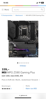

Hallo Zusammen,
und zwar hab ich ein Problem mit meinem XMP Profil ich kann es nicht Aktivieren BIOS läst es nicht zu...
Zu Meinem Setup:
Mainboard: MSI MPG z590
Prozessor: Intel Core i7-11700k
Graka: Geforce RTX 2070 Super
Arbeitssp: Corsair vengeance rgb pro
32gb (4x8GB) 3600mhz
Aio (ist schon ganz alt von MSI)
dann noch 2 aio kühler und 1 normaler lüfter und 2 größere.
Netzteil: Corsair RM650x Modular
Kann das eventuell am Netzteil liegen das es zu schwach ist ?
habe ja auch zwei 4+4 pin Anschlüsse beim Mainboard und das netzteil hat aber leider keinen Platz mehr für den zweiten CPU anschluss weil die graka die braucht.
kann das daran liegen ?
Danke im vorraus
MfG
PS: RAM läuft jetzt aktuel auf 2133mhz und wollte auf 3200 mhz booten weil Rocked Lake ja das zulässt
5.833
2.010
am NT liegt es siche rnicht und es sollte auch reichen, wenn nur ein 8poliger EPS-Stecker am Mainboard angeshclossen ist.
Welches Mainboard ist es genau?

danke für eure antwort,
also das mainboard hab ich und nur einen 8 pin anstecker reingestöpselt. weil das netzteil nicht mehr zulässt wegen grafikkarte..
wie sehe ich welche bios version ich hab ?
