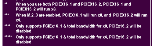

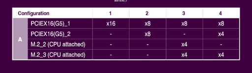

dir ist klar, dass rein leistungstechnisch so ein teures Board keinerlei Vorteile gegenüber einem 250 € B 650 E Board bringt und du im Gegenteil sogar bei den 8er-Boards das Problem des "lane sharing" hast, wie hier bei diesem Asus z. B?
Der Grund für diesen Rückschritt gegenüber den 6er Boards ist die Vorgabe von AMD, dass alle 8er Boads zwei USB 4-Anschlüsse haben müssen, aber die 8er Chipsätze sich technisch niocht von den 6er-Chipsätzen unterscheiden und somit auch nicht mehr pCIe-Lanes bvsitzen. Daher gegen die zusätzlichen USB 4 Lanes zu Lasten der PCIx16 - bzw. M.2-Steckplätzte.
Das musst du also beachten, falls du mehrere PCIex16-Slots und/oder M.2-Steckplätze nutzen willst!
Dieses Problem gibt es aus den gen. Gründen aber bei allen X 870/E-Boards!
Wenn dich das - ebenso wie der völlig überzogene Preis - nicht stört, spricht wohl nichts ggen das Asus...
