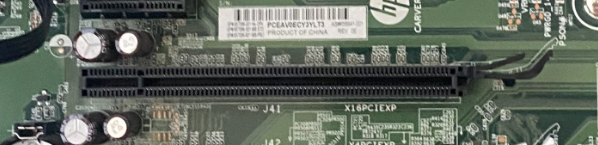

Ganz dumme Frage, aber wo baut man die GPU ein, da gibt es so viele Anschlüsse und das ist das erste mal das ich das mach und ich will halt nichts falsch machenIMG_0719.jpeg
Ich hab da links diese blenden schon rausgemacht, Aber ich weist nicht ob ich die auf der richtigen Höhe rausgenommen hab
Also ich meine in welche von diesen „Schlitzen“ muss das rein und muss man da stark drücken oder geht das sonst kaputt?

nee nicht in das weiße das hat nur x4 Lanes ,die Gpu passt zwar rein ist aber total lahm. also in den obersten langen schwarzen und verriegele mal deine RAM Nr3 da ist der Kipphebel leicht offen
Und wo kommt das kleine Stück hin?

Siehst du den kleinen "Hebel" rechts am schwarzen Slot? Der Soll beim Einsetzen der GPU hinter dieses Teil auf deinem Bild "greifen", ist eine Sicherungsmaßnahme, damit die Grafikkarte nicht so leicht aus dem Slot rausrutschen kann.

Da kommt sie rein, sie geht doch nur in eine Richtung rein, die HDMI Anschlüsse müssen doch aus dem Gehäuse raus schauen. Behutsam einsetzen und fest reindrücken, anschrauben nicht vergessen, eventuell vorher hinten am Gehäuse die Blenden abschrauben
